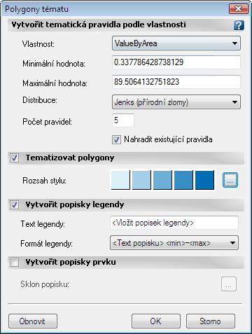

  1. Ve Správci zobrazení vyberte hladinu Parcely a klikněte na tlačítko Styl.
  2. Editoru stylůklikněte na tlačítko Nové téma.
  3. V dialogu Polygony tématu vyberte pro Vlastnost položku ValueByArea.
  4. Pro položku Distribuce vyberte hodnotu Jenks (přírodní zlomy).
    Metoda distribuce Jenks seskupuje rozsahy prvků v přirozených zlomech tak, aby prvky s podobnými hodnotami byly seskupeny. Tato metoda ukazuje místo tvorby libovolných bodů přerušení přirozené seskupování v datech.
  5. Pod položkou Tematizovat polygony klikněte na položku vedle možnosti Rozsah stylu a nastavte rozsah Barva výplně na dvě libovolné barvy.
    • Vyberte prvek výplně pro styl (dolní prvek v poli Symbol a styl).
    • V poli Barva výplně klikněte na šipku dolů u každého výběru barvy a vyberte dvě nové barvy.
    Rozsah stylu je gradient mezi dvěma určenými barvami.
  6. Kliknutím dvakrát na tlačítko OK se vraťte na kartu Editor stylů.
