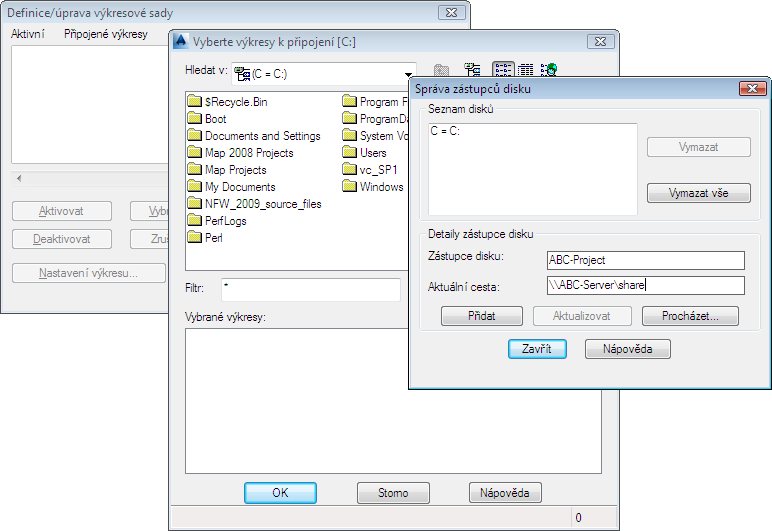

  3. V dialogu Definice/Úprava výkresové sady klikněte na tlačítko Připojit.
  4. V dialogu Vyberte výkresy k připojení klikněte na tlačítko (Vytvořit/upravit zástupce).
  5. V dialogu Správa zástupců disku zadejte název zástupce.
    V názvu smějí být použity pouze alfanumerické znaky (včetně pomlčky a podtržítka), název nesmí obsahovat mezery nebo čárky a musí začínat písmenem. Můžete například vyvolat zástupce TutorialData.
  6. Určete cestu nového zástupce.
    V dialogu Správa zástupců disku zadejte název zástupce a skutečnou cestu, kterou zastupuje.
    V tomto příkladu použijte cestu ke složce, kde jsou zkopírovány soubory výukového programu.
  7. Klikněte na příkaz Přidat a potom klikněte na tlačítko Zavřít.
  8. Ve zbývajících dvou dialozích klikněte na tlačítko OK.
    Umístění výkresu je nyní namapováno v zástupci vašeho disku. Nyní můžete otevřít výkresy v této složce bez definování jakýchkoli dalších zástupců.
