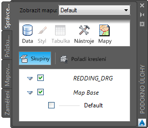

  2. Na kartě Správce zobrazení podokna Úlohy klikněte na nabídku DataPřidat data výkresuRastrový obrázek.
  3. V dialogu Vybrat obrázek zaškrtněte políčko u položky REDDING_DRG.
  4. Klikněte na tlačítko OK.
    Ve Správci zobrazení je nyní položka REDDING_DRG uvedena jako hladina.
  5. Ve Správci zobrazení klikněte pravým tlačítkem na hladinu REDDING_DRG a klikněte na tlačítko Přejmenovat.
  6. Zadejte REDDING_RASTER a stiskněte klávesu Enter.
  7. Klikněte na tlačítko Uložit.
  8. Ve Správci zobrazení zrušte zaškrtnutí políčka u hladiny REDDING_RASTER.
    Rastrový obrázek již není zobrazen ve výkresu.
