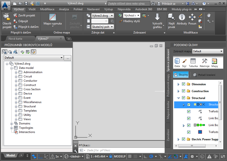

Šablony průmyslového modelu zobrazují datový model v Průzkumníku průmyslových modelů vlevo a sadu předdefinovaných oborových tříd prvků v Podokně Úlohy na pravé straně. Pás Karty Pracovního prostoru pro údržbu je optimalizován pro průmyslové modely.
