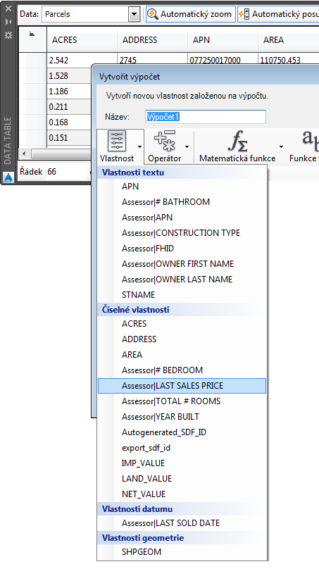

  2. V dolní částí okna Tabulka dat klikněte na tlačítko Možnosti Vytvořit výpočet.

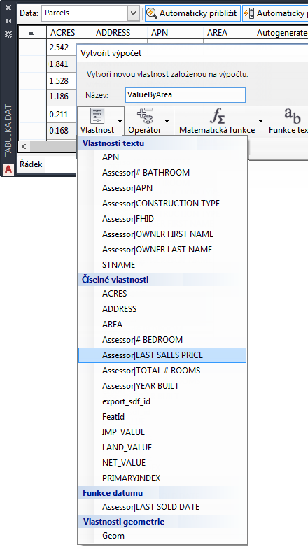

  3. V dialogu Vytvořit výpočet pojmenujte vypočítanou vlastnost jako „ValueByArea.“
  4. Klikněte na tlačítko Vlastnost. V poli Číselné vlastnosti vyberte možnost Odhadce|POSLEDNÍ PRODEJNÍ CENA.
    Všechny vlastnosti pro tuto třídu prvků jsou uvedeny v seznamu Vlastnosti.

  7. Umístěte kurzor mezi závorky, kde vidíte text „vlastnost geometrie“. V zobrazené nápovědě klikněte na položku Zadat vlastnost.
  8. V seznamu Vlastnost vyberte položku Geom (v dolní části seznamu).
    Každý prostorový prvek má geometrickou vlastnost, kterou můžete použít k výpočtu plochy nebo délky.
