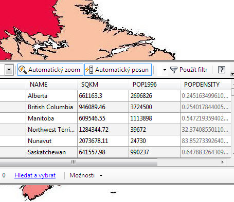

Hustota obyvatel je vypočtena rozdělením SQKM podle počtu obyvatel.
Výsledný výpočet lze uložit do Tabulky dat jako novou vlastnost. Bude k dispozici vždy při otevření mapy, ve které byl vytvořen, ale neuloží se zpět do původního úložiště dat. Vypočítané vlastnosti jsou v Tabulce dat šedé, protože je nelze upravit.
