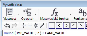

  1. Vyberte příkaz, pro který chcete vytvořit výraz.
  2. V oblasti výrazu proveďte některý z následujících kroků:
    • Zadejte číselnou funkci ručně.
    • Klikněte na položku Matematická funkce a vyberte požadovanou funkci.
  3. Klikněte na tlačítko Vlastnost. V seznamu Vlastnost vyberte vlastnost pro funkci.
  4. Určete funkcí požadované argumenty.
    Jestliže například zaokrouhlujete délku položky na dvě desetinná místa, může výraz vypadat takto:
    Číselné výrazy pracují s číselnými vlastnostmi nebo hodnotami.
