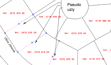

Pseudo uzel je zbytečný uzel na geometrické spojnici, který sdílí pouze dva objekty. Pseudo uzly mohou například dělit dlouhou spojnici na mnoho menších spojnic.
Pomocí možností začištění Rozpustit pseudo uzly můžete nalézt libovolné pseudo uzly, rozpustit je a spojit dva objekty. Tato možnost odstraní uzly, které se nacházejí v průsečíku dvou lineárních objektů, ale zanechá vrchol na místě.
Pseudo uzly se nacházejí v průsečíku dvou spojnic; odstraněním pseudo uzlů vznikne jedna křivka v jedné hladině.
