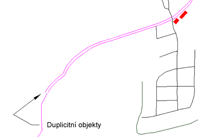

Smazat duplicity nalezne objekty, které mají stejný počáteční a koncový bod stejně jako ostatní body v rámci tolerance. Jeden z těchto objektů můžete smazat.
