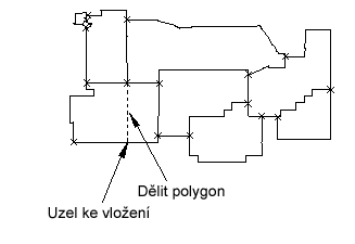

Tato topologie byla upravena pøidáním uzlu a rozdìlením polygonu pomocí spojnice.
