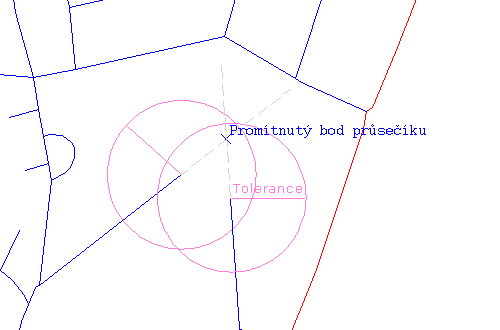

Pomocí příkazu Zdánlivý průsečík můžete najít dva objekty, které se sice neprotínají, ale lze je prodloužit (pomocí zadaného poloměru tolerance) podél svých přirozených cest, aby se protnuly v promítnutém bodě.
Tolerance je použita jako poloměr od konce dvou spojnic. Jestliže se koncové body a zdánlivý průsečík nacházejí uvnitř zadaného poloměru tolerance a lze objekty prodloužit bez změny jejich směru, budou prodlouženy ke zdánlivému průsečíku.
Poznámka: Zdánlivý průsečík používá příkaz aplikace AutoCAD PRODLUŽ a jeho možnosti Hrana a Prodluž.
Objekty, které by se protínaly, pokud by se prodloužily podél jejich přirozených trajektorií, a které se nacházejí v zadané toleranci, se prodlouží k promítnutému průsečíku.
