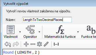

Tvorba výpočtu
Provedení výpočtu pomocí operátoru
  1. Vyberte příkaz, pro který chcete vytvořit výraz.
  2. V oblasti výrazu proveďte některý z následujících kroků:
    • Zadejte název vlastnosti ručně.
    • Klikněte na tlačítko Vlastnost. Vyberte požadovanou vlastnost.
  3. Chcete-li vložit operátor, proveďte jeden z následujících kroků:
    • Zadejte operátor pro tuto vlastnost ručně.
    • Klikněte na tlačítko operátoru.
    • Klikněte na možnost Operátory. Vyberte požadovaný operátor.
  4. Vyberte nebo zadejte hodnotu k vyhodnocení.
    Například jestliže násobíte hodnotu vlastnosti, zadejte číslo nebo vložte vlastnost, kterou chcete násobit.
  5. Určete další podmínky výrazu.
    Chcete-li vytvořit vyhodnocení složité vlastnosti, vložte operátor AND nebo OR a potom vložte kombinaci jiného operátoru/vlastnosti.
    Nápovědu k libovolnému prvku výrazu naleznete v části Vytváření výrazů – reference.
  6. Kliknutím na tlačítko OK výraz použijte.
Provedení výpočtu pomocí funkce
  2. V oblasti výrazu klikněte na jednu z následujících položek a vyberte funkci:
  3. Klikněte na možnost Vlastnost a vyberte vlastnost, na kterou se použije funkce.
    Tento výraz je definice vypočítané vlastnosti.
  4. Kliknutím na tlačítko OK výraz použijte.
