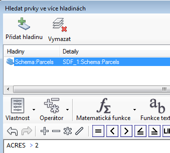

  1. Jestliže používáte filtr na umístění, zobrazte oblast zájmu přiblížením nebo oddálením výkresového okna.
  2. Na mapě vyberte hladiny prvků a zvolte příkaz ke hledání.
    Například v aplikaci AutoCAD Map 3D klikněte na kartu Výchozí panel Data Hledat.
  3. Chcete-li k datům vyhledávaným výrazem přidat další hladiny prvku, klikněte na možnost Přidat hladinu a vyberte hladinu, kterou chcete přidat. Chcete-li odstranit hladinu, vyberte ji v seznamu a klikněte na tlačítko Vymazat.
  4. V oblasti výrazu použijte některý z následujících typů výrazu:
    • Podmínka umístění – Vyberte jednu z možností Najít na mapě a určete umístění na výkresu.
      Nalezněte například pomocí podmínky umístění všechny kanály v jedné části města. Můžete také nalézt všechny parcely, které se dotýkají silnice nebo všechna vodovodní potrubí v okolí do 100 metrů od silnice.
    • Podmínka vlastnosti – vybere všechny prvky s definovanou hodnotou vlastnosti. Zadejte vlastnost, operátor a hodnotu.
      Například chcete-li vybrat všechna potrubí s průměrem větším než 10, zadejte Diameter > 10.
      Seznam Vlastnosti zobrazí všechny vlastnosti dostupné pro tuto třídu prvku. Můžete zobrazit a vložit dostupné hodnoty ze seznamu pro vlastnost.
      Přidejte hladiny a zadejte výraz pro hledání.
  5. Volitelně přidejte podmínky do výrazu.
  6. Ověřte výraz.
  7. Kliknutím na tlačítko OK použijte filtr.
