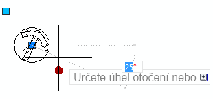

Otočení mapy a severky
  1. Vyberte severku.
  2. Přesuňte uzel otočení (kruhový uzel) do požadovaného úhlu.
    Zadejte úhel nebo proveďte přetažení do požadované polohy. Mapa v asociovaném výřezu se otočí, aby se přizpůsobila šipce.
