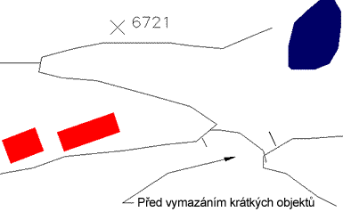

Vymazání krátkých objektů
Pomocí možnosti začištění Vymazat krátké objekty můžete vyhledat objekty kratší než zadaná tolerance a ty potom smazat. Tím odstraníte krátké samostatné lineární objekty a krátké lineární objekty, které jsou částí křivky.
Tato akce vymaže objekty nebo libovolné segmenty kratší než zadaná tolerance.
Tato možnost je podobná možnosti Rozpustit pseudo uzly s tím rozdílem, že možnost Vymazat krátké objekty odstraní lineární objekty i asociované uzly.
V závislosti na datech pomocí možnosti Přitáhnout shluk uzlů opravte chyby vzniklé použitím možnosti Vymazat krátké objekty.
