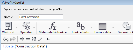

  1. Vyberte příkaz, pro který chcete vytvořit výraz.
  2. Z oblasti výrazu vyberte požadovaný typ převodu z položky Převod.
    Kompletní seznam naleznete v části Možnosti převodu.
  3. Kliknutím na možnost Vlastnost a výběrem vlastnosti provedete převod.
  4. Určete další argumenty nebo hodnoty požadované převodem.
    Některé převody umožňují určit formát převáděného řetězce. Jestliže například převádíte textový řetězec na formát data, můžete určit, jak bude datum vypadat. Další informace naleznete v části Možnosti formátování dat.
    Pomocí převodu změňte formát nebo typ vlastnosti řetězce.
    Nápovědu k libovolnému prvku výrazu naleznete v části Vytváření výrazů – reference.
  5. Kliknutím na tlačítko OK výraz použijte.
