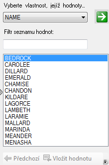

  2. Chcete-li zobrazit možné hodnoty vlastnosti, proveďte jeden z následujících kroků:
    • Klikněte na zelenou šipku vedle možnosti Získat hodnoty a vyberte vlastnost, jejíž hodnoty chcete zobrazit.
    • Klikněte na vlastnost ve vašem výrazu. V zobrazeném seznamu klikněte na možnost Získat hodnoty ze seznamu.
    Panel Vlastnosti se zobrazí v pravé části okna.
  3. Na panelu Vlastnosti kliknutím na zelenou šipku vedle názvu vlastnosti zobrazíte hodnoty pro tuto vlastnost.
    Seznam hodnot je seřazen vzestupně nebo v pořadí použitém ve zdroji dat.
    Pomocí panelu Vlastnosti vložte hodnoty ze seznamu.
  4. Chcete-li filtrovat seznam, zadejte pod položkou Filtr seznamu hodnot znaky, podle kterých se provede filtrování. Chcete-li hledat Chamise a Chandon, zadejte například cha. Klikněte na zelenou šipku. Seznam zobrazuje všechny hodnoty, které obsahují tyto znaky.
    Poznámka:
    Nejsou podporovány zástupné znaky.
  5. Hodnotu vložíte do svého výrazu, když na ni dvakrát kliknete, nebo výběrem hodnoty a kliknutím na možnost Vložit hodnotu.
