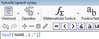

  4. Zadejte argumenty požadované funkcí ohraničené jednoduchými uvozovkami.
    Jestliže například pravou stranu textového řetězce vyplníte třemi hvězdičkami, výraz může vypadat takto:
    U textových výrazů je vlastnost uvedena v závorkách, následují argumenty v jednoduchých uvozovkách.
    Pokud převádíte textový řetězec s malými i velkými písmeny na všechna velká, výraz může vypadat takto:
    Lower (PRODUCT_NAME)
