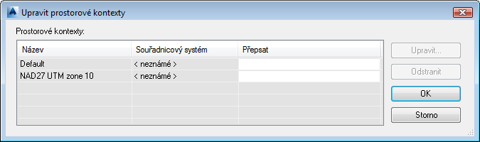

  6. Klikněte na Upravit souřadnicové systémy a v dialogu Upravit prostorové kontexty klikněte na položku.
    Vyberte záznam a kliknutím na tlačítko Upravit zadejte souřadnicový systém povrchu.
  7. Klikněte na položku Edit.
  8. Když je zobrazena Knihovna souřadnicových systémů, vyberte souřadnicový systém, který jste viděli v místním okně.
  9. Klikněte na tlačítko Vybrat a poté na tlačítko OK a vrátíte se do okna Datové připojení.
