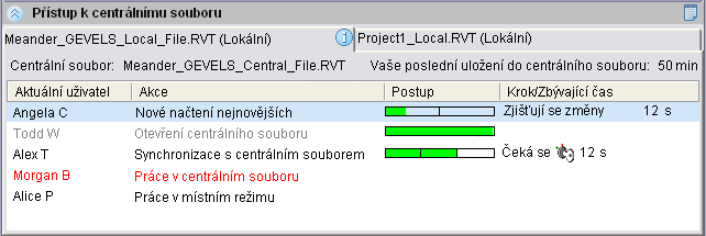

V podokně Přístup k centrálnímu souboru aplikace Worksharing Monitor se zobrazí ukazatel průběhu operace Synchronizovat s centrálním souborem, která sestává z několika různých kroků. Tyto kroky jsou zaznamenány ve sloupci Krok/Zbývající čas.

Když se ve sloupci Krok/Zbývající čas zobrazuje Čekání
, je operace Synchronizovat s centrálním souborem pozastavena, protože ji blokují jiné současně probíhající akce, které vyžadují přístup k centrálnímu souboru. Viz část Prodlevy při použití příkazu Synchronizovat s centrálním souborem.
