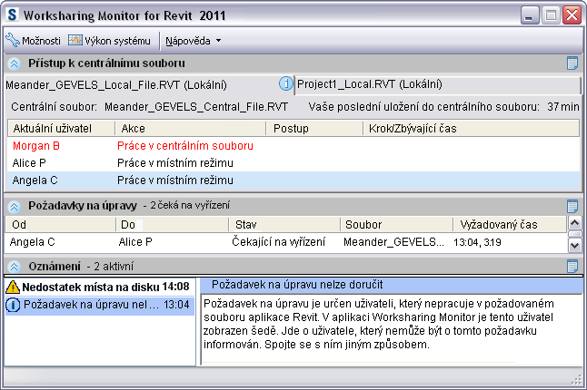

Hlavní okno je rozděleno do tří podoken: přístup k centrálnímu souboru, požadavky na úpravy a oznámení
- Podokno Přístup k centrálnímu souboru zobrazuje informace o projektových souborech, se kterými právě pracujete, a identifikuje ostatní uživatele, kteří také spolupracují na těchto projektech. Viz Sledování přístupu k projektovým souborům.
- Podokno Požadavky na úpravy zobrazuje informace o požadavcích, se kterými jste se obrátili na ostatní, abyste získali svolení k práci na části projektu. Dále zobrazuje i požadavky, které ostatní pracovníci zaslali vám, aby vás požádali o svolení k práci na části projektu, kterou máte právě pod kontrolou. Viz Požadavky na úpravy.

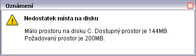

- Podokno Oznámení zobrazuje upozornění a poznámky s informacemi o problémech, které by mohly narušovat vaši práci na projektu aplikace Revit. Viz Oznámení.

Aplikaci Worksharing Monitor lze nakonfigurovat tak, aby v případě výskytu určitých problémů, které se týkají pracovně sdílených projektů aplikace Revit, zobrazovala příslušná upozornění na ploše. Výstraha na ploše je zpráva, která se zobrazuje u oznamovací oblasti hlavního panelu systému Windows. V dialogu Možnosti určete požadované výstrahy na ploše. Viz část Nastavení možností.
