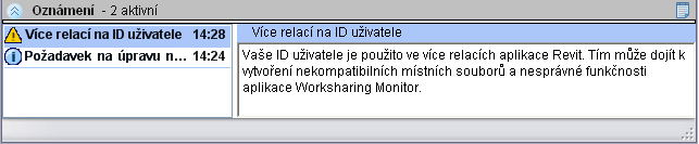

V aplikaci Worksharing Monitor vás aktivní oznámení informují o aktuálním problému, který ovlivňuje (nebo může ovlivňovat) práci v aplikaci Revit.
Tyto zprávy se v aplikaci Worksharing Monitor zobrazují v podokně Oznámení. Aplikace může o těchto problémech informovat i prostřednictvím výstrah na ploše. (Viz část Nastavení položky Možnosti v aplikaci Worksharing Monitor.)
Chcete-li si prohlédnout podrobnosti oznámení, klikněte na příslušný souhrn v levém seznamu. Na pravé straně podokna se zobrazí popis oznámení.
