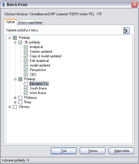

Na kartě Vybrat v dialogu Batch Print jsou uvedeny všechny pohledy, výkresy a sady pohledů/výkresů (souhrnně nazývané výkresy) v aktuálním projektu aplikace Revit. Výkresy jsou uvedeny ve stejné hierarchii, jaká je použita v Prohlížeči projektu aplikace Revit.
Jestliže chcete... Pak...
Vyhledat v seznamu výkres Rozbalte skupinu výkresů (Pohledy, Výkresy nebo Sady pohledů/výkresů) a zobrazte tak její podskupiny. Rozbalte podskupiny a vyhledejte požadovaný výkres.
Vybrat výkres pro tisk Zaškrtněte jeho políčko v seznamu.
Zrušit výběr výkresu, a tím i jeho tisk Zrušte výběr jeho zaškrtávacího políčka v seznamu.
Vybrat celou skupinu nebo sadu výkresů Zaškrtněte políčko příslušné skupiny či sady.
Vybrat většinu výkresů ve skupině nebo sadě Zaškrtněte políčko příslušné skupiny či sady. Poté skupinu nebo sadu rozbalte a zrušte výběr zaškrtávacích políček u výkresů, které nechcete vytisknout.
Když jsou ve skupině nebo sadě vybrány některé (ale ne všechny) položky, vypadá zaškrtávací políčko takto:
