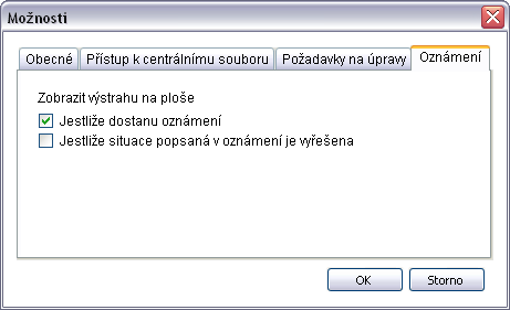

K dispozici jsou možnosti na kartě Oznámení v aplikaci Worksharing Monitor.
Výběrem příslušné možnosti potvrďte, že si přejete, aby se na ploše zobrazovala upozornění, když aplikace Worksharing Monitor vygeneruje oznámení nebo když je vyřešen nějaký problém. Chcete-li zabránit zobrazování těchto výstrah na ploše, zrušte výběr příslušné možnosti.
