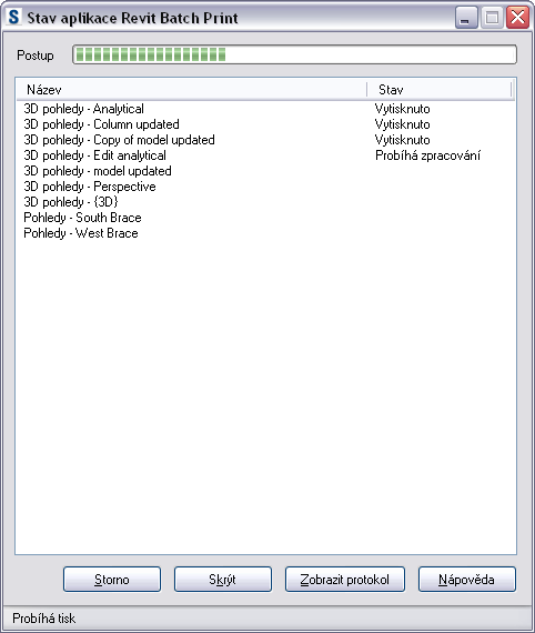

Jestliže chcete sledovat průběh tiskové úlohy, použijte dialog Stav aplikace Revit Batch Print.
Po zahájení úlohy dávkového tisku řídí aplikace Revit průběh tisku zvolených výkresů a již od vás nevyžaduje žádný zásah.
Dialog Stav aplikace Batch Print se zobrazí při spuštění tiskové úlohy. Informace o stavu tiskové úlohy zobrazuje třemi různými způsoby:
Jestliže chcete... Pak...
Skrýt dialog, aby nezabíralo plochu systému Windows Klikněte na tlačítko Skrýt.
V oznamovací oblasti systému Windows se zobrazí Batch Print for Autodesk Revit ikona aplikace Revit. Dialog Stav aplikace Batch Print lze obnovit dvojitým kliknutím na tuto ikonu nebo kliknutím pravým tlačítkem na ikonu a následným kliknutím na příkaz Otevřít.
Zrušit tiskovou úlohu Klikněte na tlačítko Storno.
Aplikace Revit zobrazí potvrzující dialog. Požadavek na zrušení potvrdíte kliknutím na tlačítko OK. Zbývající výkresy nebudou vytištěny.
Zobrazit soubor protokolu pro úlohu dávkového tisku Klikněte na tlačítko Zobrazit protokol. (Viz část Autodesk Revit Batch Print Protokol.)
