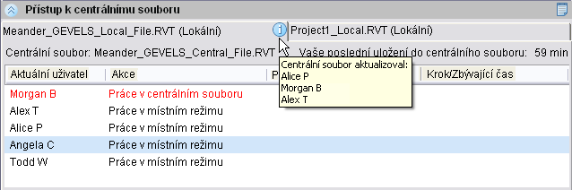

Při práci s místní kopií projektového souboru zkontrolujte příslušnou kartu v podokně Přístup k centrálnímu souboru, abyste zjistili, zda byl centrální soubor aktualizován ostatními uživateli.
Jestliže provedli jiní uživatelé změnu centrálního souboru, je vedle názvu místního souboru zobrazena ikona
. Přesunete-li nad tuto ikonu ukazatel myši, zobrazí se místní nápověda s informacemi o tom, kdo aktualizoval centrální soubor.
Když kliknete na kartu Spolupráce
panel Synchronizovat
Načíst nejnovější v relaci aplikace Revit a aktualizujte tak svou místní kopii projektového souboru, aby odpovídala centrálnímu souboru, přestane se zobrazovat ikona
na kartě projektu v podokně Přístup k centrálnímu souboru aplikace Worksharing Monitor.
