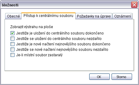

K dispozici jsou možnosti na kartě Přístup k centrálnímu souboru v aplikaci Worksharing Monitor.
Vyberte možnost, která zajistí, aby se na ploše zobrazovala upozornění o problémech týkajících se centrálního souboru. Chcete-li zabránit zobrazování těchto výstrah na ploše, zrušte výběr příslušné možnosti.
