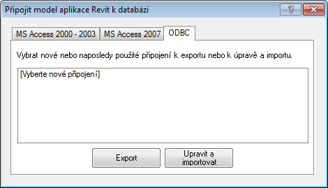

Použití nástroje Autodesk Revit DB Link
Nástroj Revit DB Link umožňuje provedení exportu dat modelu aplikace Revit do databáze, provedení změn v datech a zpětný import dat do modelu.
