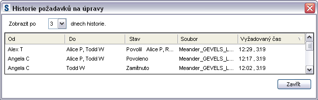

V podokně Historie požadavků na úpravy v aplikaci Worksharing Monitor se zobrazuje seznam požadavků, které byly povoleny, zamítnuty a odvolány.
Chcete-li zobrazit seznam požadavků, klikněte na tlačítko
(Historie) v pravém horním rohu podokna Požadavky na úpravy.
Dialog Historie požadavků na úpravy může zobrazovat informace o požadavcích na úpravy až za posledních 5 dní.
