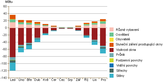

Při prohlížení souboru energetické analýzy v dialogu Výsledky a porovnání tento graf zobrazuje kumulativní zátěže chlazení v analyzovaném modelu pro jednotlivé měsíce.
Příklad: Ve výše uvedeném vzorovém grafu je nejvyšší záporná hodnota v lednu pro vodivost okna. Proto tepelné ztráty vodivostí okna představují nejvyšší samostatný měsíční požadavek na teplo v lednu. Různé vybavení (mezi které patří zátěže připojené do zásuvek, počítače, kancelářské vybavení atd.) však snižuje požadavek na teplo.
Chcete-li omezit zátěž vytápění na projekt, použijte tento graf k rozpoznání kritických komponent. V tomto příkladu představují největší tepelnou ztrátu okna. Výsledek stropů a stěn tvoří značně menší množství tepelných ztrát. Proto byste měli zaměřit na okna a snížit jejich hodnotu U, aby se snížilo topné zatížení.
