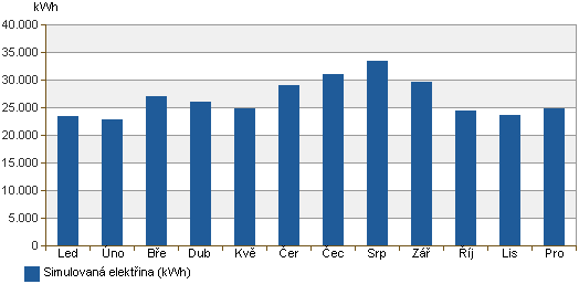

Při prohlížení souboru energetické analýzy v dialogu Výsledky a porovnání tento graf zobrazuje odhadovanou spotřebu energie projektu podle měsíců.
Pokud projekt používá klimatizaci, během teplejších měsíců roku se zvyšuje spotřeba elektrické energie.
