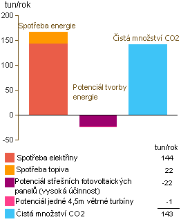

Při prohlížení souboru energetické analýzy v dialogu Výsledky a porovnání tento graf zobrazuje odhad emisí CO2 spojených se spotřebou energie pro analyzovaný model.
Graf znázorňuje následující rovnici:
CO2 ze spotřeby energie – CO2 z potenciálu tvorby energie = čisté množství CO2

| Parametr | Popis |
| Spotřeba energie | Odhadované roční emise CO2 způsobené spotřebou elektrické energie a topivem analyzovaného modelu. |
| Potenciál tvorby energie | Záporné číslo představuje tuny uhlíku, které můžete případně z projektu odstranit využitím obnovitelných zdrojů energie než získáváním energie z elektrické sítě. Tato hodnota zahrnuje potenciál obnovitelných zdrojů na pozemku projektu – potenciál střešních fotovoltaických panelů a potenciál větrné turbíny (jedné turbíny) na základě podnebí a geometrie. |
| Čistá množství CO2 | Celkové emise CO2 způsobené spotřebou energie projektu mínus potenciál tvorby energie. |
