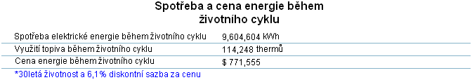

Spotřeba a cena energie během životního cyklu
Při prohlížení souboru energetické analýzy v dialogu Výsledky a porovnání tato tabulka shrnuje spotřebu energie a náklady po dobu životnosti budovy za předpokladu doby životnosti 30 let.
Poznámka: K dispozici je jako výhoda k programu Autodesk® Subscription.
Parametr Popis
Spotřeba elektrické energie během životního cyklu Odhad množství elektrické energie, které může analyzovaný model spotřebovat během 30leté životnosti.
Využití topiva během životního cyklu Odhad množství topiva, které může analyzovaný model spotřebovat během 30leté životnosti.
Cena energie během životního cyklu Odhad množství topiva, které může analyzovaný model spotřebovat během 30leté životnosti.
