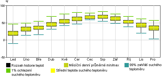

Při prohlížení souboru energetické analýzy v dialogu Výsledky a porovnání tato tabulka poskytuje údaje o venkovních podmínkách návrhu.
Použijte tato data k pochopení podmínek, které ovlivňují výpočty zátěže k dimenzování topného a chladicího zařízení.
| Parametr | Popis |
| 1% ochlazení suchého teploměru | Venkovní teplota suchého teploměru použitá k výpočtu zátěže chladicího systému. 1% znamená, že venkovní teplota bude překročena v méně než 1 % z počtu hodin během roku s typickým počasím. |
| Měsíční denní průměrné min/max | Průměrné denní minimum a průměrné denní maximum suchého teploměru pro každý měsíc. |
| Střední teplota suchého teploměru | Průměr všech teplot suchého teploměru měřených každou hodinu během měsíce. |
| 99% zahřátí suchého teploměru | Venkovní teplota suchého teploměru použitá k výpočtu zátěže topného systému. 99% znamená, že průměrně bude venkovní teplota překročena v 99 % z počtu hodin během roku. |
