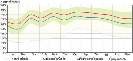

Při prohlížení souboru energetické analýzy v dialogu Výsledky a porovnání tento graf zobrazuje roční rozsah relativní vlhkosti.
Relativní vlhkost je množství vodní páry, která se nachází ve směsi vzduchu a vodní páry.
Protože se vlhkost může v průběhu jednoho dne značně lišit a je obvykle vyšší ráno, graf ukazuje ranní průměr a odpolední průměr.
Průměrný denní rozsah je rozdíl mezi průměry denní maximální a minimální relativní vlhkosti za měsíc. Úplný rozsah je tvořen absolutní maximální a minimální relativní vlhkostí za měsíc.
