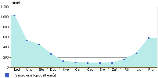

Při prohlížení souboru energetické analýzy v dialogu Výsledky a porovnání tento graf zobrazuje odhadovanou spotřebu topiva projektu podle měsíců.
Pokud projekt využívá k ohřívání topivo (namísto elektrických topných těles), během chladnějších měsíců roku se zvyšuje spotřeba topiva.
