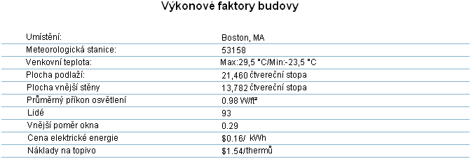

Sestavení výkonových faktorů
Při prohlížení souboru energetické analýzy v dialogu Výsledky a porovnání tato tabulka shrnuje hlavní faktory, které ovlivňují spotřebu energie analyzovaného modelu.

Mezi faktory závislé na počasí patří umístění, meteorologická stanice a venkovní teplota.
Umístění
Umístění projektu, které je určeno v dialogu Umístění, počasí a poloha (ke kterému lze přistupovat prostřednictvím dialogu Energetická nastavení).
Meteorologická stanice
Meteorologická stanice použitá pro tento projekt tak, jak je určeno v dialogu Umístění, počasí a poloha (ke kterému lze přistupovat prostřednictvím dialogu Energetická nastavení).
Uhlíkově neutrální návrh vyžaduje pochopení údajů o počasí pro umístění projektu. Společnost Autodesk poskytuje hodinové údaje o počasí celého roku, mezi které patří teplota suchého teploměru, teplota rosného bodu, relativní vlhkost, rychlost a směr větru, přímé kolmé záření, globální a difúzní horizontální záření, celková oblačnost a další.
Mnoho oblastí Spojených států má mikroklimatické podmínky, kde se počasí na daném pozemku může značně lišit od nejbližších meteorologických stanic (obvykle se nacházejících na letištích). Společnost Autodesk poskytuje virtuální meteorologické stanice, které nejsou dále než 14 km (8,8 mil) od projektu, teoreticky kdekoliv na světě.
Část procesu návrhu týkající se studia podnebí by měla zahrnovat minimálně teplotu suchého teploměru a studie vlhkosti a vzory převládajících větrů pro strategie přirozené ventilace.
Venkovní teplota
Maximální a minimální teploty v místě projektu.
Plocha podlaží
Hrubá plocha podlaží analyzovaného modelu.
Plocha vnější stěny
Čistá plocha stěny (hrubá plocha stěny mínus otvory) analyzovaného modelu.
Pro rodinné domky je zátěž vytápění a chlazení stanovena převážně počasím na plášti budovy. Vnitřní zatížení (osvětlení, lidé a vybavení) hrají menší roli.
U komerčních projektů je zátěž vytápění a chlazení dána vnitřními zisky (teplem vyzařovaným lidmi, osvětlením a vybavením) a pláštěm budovy. V závislosti na typu budovy a vnějším poměru oken mohou být zatížení HVAC více nebo méně závislé na počasí.
Průměrný příkon osvětlení
Průměrná hodnota budovy udávající počet wattů elektrické energie spotřebované na osvětlení plochy klimatizovaných vnitřních prostor.
Výchozí hodnota použitá na analyzovaný model je založena na požadavcích minimální účinnosti pro energetický zákon ASHRAE 90.1. Výchozí hodnota se liší podle typu budovy, zda jde například o školu nebo maloobchod.
Lidé
Výchozí hodnota pro hustotu obsazení založená na normě ASHRAE 62 pro ventilaci a přijatelnou kvalitu vnitřního vzduchu.
Hustota obsazení (počet lidí na plochu obsazeného prostoru) ovlivňuje energetickou spotřebu analyzovaného modelu dvěma způsoby:
Vnější poměr okna
Poměr plochy okna a hrubé plochy stěny.
Další informace naleznete v části Cílový procentuální podíl zasklení.
Cena elektrické energie
Cena elektrické energie se uvádí v amerických dolarech za kilowatthodinu (kWh). Sazby se odvíjí od průměrných užitkových norem státních, oblastních nebo celonárodních. Analýza využívá jednotnou sazbu, nikoli sazbu podle doby využívání z důvodu složitosti a proměnlivosti sazeb podle doby využívání pro různé oblasti a velikosti budov.
Náklady na topivo
Náklady na topivo se uvádí v amerických dolarech za therm. Odvíjí se od průměrných užitkových norem státních, oblastních nebo celonárodních.
