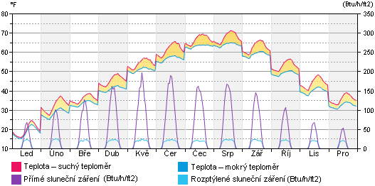

Při prohlížení souboru energetické analýzy v dialogu Výsledky a porovnání toto schéma sleduje roční průměry pro teplotu a sluneční záření.
Osa y na levé straně je teplota a osy y na pravé straně je sluneční záření v BTU za hodinu na plochu.
| Parametr | Popis |
| Teplota – suchý teploměr | Denní průměr teploty suchého teploměru pro celý rok. |
| Teplota – mokrý teploměr | Denní průměr teploty mokrého teploměru pro celý rok. |
| Rozptýlené sluneční záření | Část slunečního záření, která je rozptýlena dolů do atmosféry. Když je jasno, rozptýlené sluneční záření tvoří přibližně 10 % celkového slunečního záření dopadajícího na povrch Země. Když je extrémně zataženo, podíl rozptýleného záření se může blížit hodnotě 100 %. |
| Přímé sluneční záření | Složka slunečního záření dopadající na povrch Země ze směru slunce, u které nedošlo k lomu, odrazu ani rozptýlení. |
