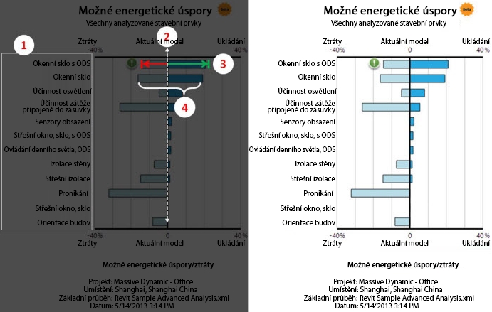

Způsob čtení grafu
1: Analýza stavebních prvků. Každý pruh v grafu představuje stavební prvek, který je analyzován za účelem stanovení jeho významu pro energetický výkon budovy. Pro každý prvek budovy je testována celá řada možností návrhů.
2: Základna aktuálního modelu. Střední vertikální čára představuje v pozici 0 energetický výkon modelu budovy ve stavu, v jakém byl poskytnut pro analýzu.
3: Potenciál pro úspory/ztráty. Prvky s nejvyšším potenciálem pro úsporu energie jsou uvedeny v horní části seznamu. Velikost pruhu napravo od osy ukazuje možné úspory v procentech na základě aktuálního modelu. Velikost pruhu nalevo od osy vyjadřuje možné ztráty v procentech.
4: Citlivost. Celková velikost pruhu ukazuje míru citlivosti energetických analýz na tento stavební prvek. Pokud je tento pruh velký, může mít změna prvku velký dopad na spotřebu energie. Velikost pruhu ovlivňuje také míra variability hodnoty tohoto prvku mezi jednotlivými zpracováními simulací. Zpracování jsou volena tak, aby reprezentovala extrémní hodnoty.

Graf je určen k identifikaci důležitých energetických prvků na první pohled:
  • Velké pruhy představují důležité stavební prvky ovlivňující spotřebu energie (citlivější). Menší pruhy tvoří prvky méně důležité pro spotřebu energie (méně citlivé).
  • Pruhy pokračující dále vpravo od základny mají vyšší potenciál pro energetické úspory. Pruhy pokračující dále vlevo mají vyšší potenciál pro energetické ztráty.

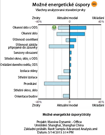

Příklad: interpretace grafu potenciálních energetických úspor
Graf níže byl vygenerován z tohoto modelu aplikace Revit kancelářské budovy a simulován poblíž Šanghaje. Dolní část tvaru U směřuje k jihu.
