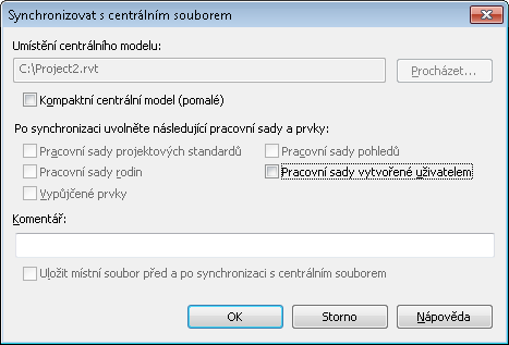

Jakmile provedete synchronizaci s centrálním souborem, vypůjčené prvky se ve výchozím nastavení uvolní. Můžete je zachovat, pokud zrušíte zaškrtnutí políčka Vypůjčené prvky v dialogu Synchronizovat s centrálním souborem.
