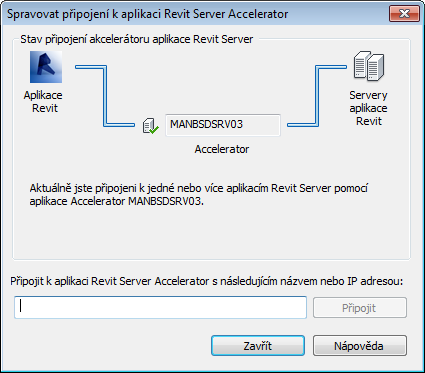

  1. Klikněte na kartu Spolupracovatrozevírací panel Synchronizovat rozevírací seznam Spravovat připojení k akcelerátoru aplikace Revit Server.
  2. V dialogu Spravovat připojení k akcelerátoru aplikace Revit Server zadejte název serveru nebo adresu IP akcelerátoru.
    Poznámka: Nemůžete provést změnu na jiný akcelerátor, pokud je otevřeno více relací aplikace Revit, je otevřen centrální serverový model, nebo akcelerátor není k dispozici.
  3. Klikněte na tlačítko Připojit.
    Po navázání platného spojení se zobrazí ikona stavu úspěšného spojení a aktualizuje se název serveru.
  4. Klikněte na tlačítko Zavřít.
