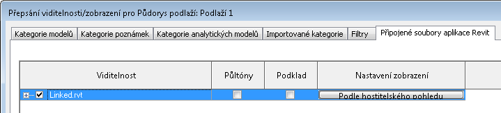

  1. Otevřete příslušný pohled v hostitelském modelu.
  2. Klikněte na kartu Pohledpanel Grafika (Viditelnost/Zobrazení).
  3. V dialogu Přepsání viditelnosti/zobrazení proveďte podle potřeby následující kroky:
    • Určete přepsání pro kategorie modelů, kategorie poznámek a importované kategorie v pohledu.
    • Přidejte filtr, který má být použit v pohledu hostitele.
  4. Na kartě Připojené soubory aplikace Revit proveďte u připojeného modelu následující akce:
    1. Ve sloupci Viditelnost zaškrtněte políčko.
    2. Ujistěte se, že je ve sloupci Nastavení zobrazení uvedena možnost Podle pohledu hostitele.
      Není-li zobrazena možnost Podle pohledu hostitele, klikněte ve sloupci Nastavení zobrazení. Na kartě Základní v dialogu Nastavení zobrazení připojených souborů RVT vyberte možnost Podle pohledu hostitele a klikněte na tlačítko OK.
  5. Klikněte na tlačítko OK.
U hostitelského pohledu, vybraného připojeného modelu a jeho vnořených připojených modelů (tzn. veškerých modelů, které jsou připojeny k připojenému modelu) je použit určený filtr pohledů.
