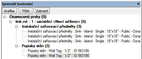

Provedení kontroly osamocených prvků
- Klikněte na kartu Spolupracovat
panel Koordinovat
(Sjednotit hostování).
Zobrazí se prohlížeč Sjednotit hostování. Ve výchozím nastavení je ukotven na pravé straně okna aplikace. Přetažením za záhlaví okna jej můžete přesunout na požadované místo. Další informace o změně velikosti a polohy prohlížeče Sjednotit hostování naleznete v části
Ukotvitelná okna.

Zobrazit osamocený prvek
- V prohlížeči Sjednotit hostování vyberte osamocený prvek, který chcete vyhledat.
- Klikněte na tlačítko Zobrazit.
Aplikace Revit zobrazí osamocený prvek a v případě potřeby otevře další pohled a provede přiblížení.
- Chcete-li odstranit osamocený prvek, který již není potřebný, vyberte jej v prohlížeči Sjednotit hostování, klikněte pravým tlačítkem a klikněte na možnost Odstranit.
- Jestliže chcete změnit hostitele osamoceného prvku, vyberte jej v prohlížeči Sjednotit hostování, klikněte pravým tlačítkem a klikněte na možnost Označit hostitele. Poté na kreslicí ploše vyberte nového hostitele.
