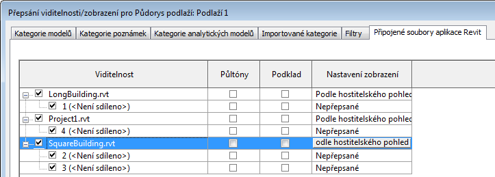

Parametry, které řídí viditelnost a zobrazení připojených modelů aplikace Revit, jsou sdruženy na vlastní kartě Připojené soubory aplikace Revit v dialogu Viditelnost/Zobrazení.
Tento dialog je uspořádán ve stromové struktuře s nadřazenými uzly, které odkazují na samostatné soubory (hlavní připojený model), a s podřízenými uzly, které odkazují na instance (kopie) modelu v projektu. Změna nadřazeného uzlu ovlivňuje všechny instance, zatímco změna podřízeného uzlu má vliv pouze na danou instanci.
Karta Připojené soubory aplikace Revit v dialogu Viditelnost/Zobrazení obsahuje tyto sloupce:
