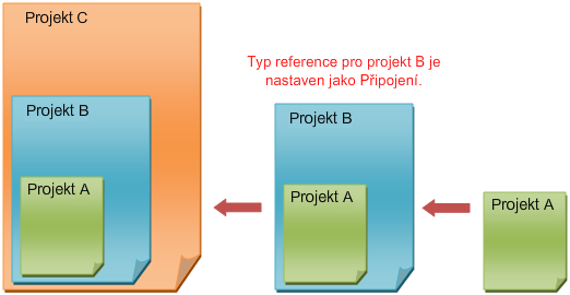

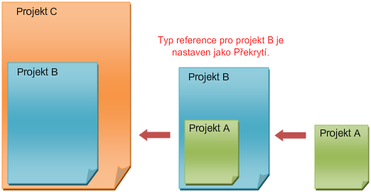

Následující obrázek ukazuje, že Projekt A je připojen k Projektu B (takže Projekt B je nadřazeným modelem pro Projekt A). Nastavení Typ reference pro Projekt A je Překrytí (v rámci jeho nadřazeného modelu – Projektu B). Při importu Projektu B do Projektu C se Projekt A nezobrazí.
Jestliže změníte nastavení Typ reference pro Projekt A na hodnotu Příloha (v rámci jeho nadřazeného modelu – Projektu B), při importu Projektu B do Projektu C se vnořené připojení (Projekt A) zobrazí.
