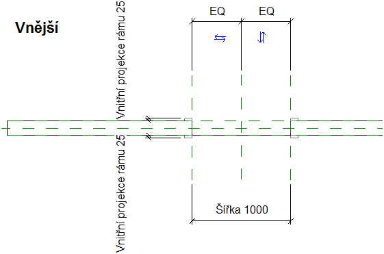

    Nová rodina se otevře v Editoru rodin. Pro většinu rodin se zobrazí 2 nebo více přerušovaných zelených čar. To jsou referenční roviny nebo pracovní roviny, které se používají při vytváření geometrie rodiny.
    Jestliže vytváříte rodinu založenou na hostiteli, může se zobrazit také geometrie hostitele.
