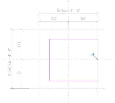

Při přidávání geometrie k rodině komponent je potřeba vytvořit vazbu geometrie k dříve vytvořené parametrické konstrukci.
Chcete-li dosáhnout nejlepších výsledků, náčrty geometrie musí být zavazbené k referenčním rovinám řídícím parametrické vztahy.
    Zavazbení náčrtu části geometrie během vytváření:
  1. Pomocí nástroje Zarovnat a výběrem konkrétní referenční roviny a čáry náčrtu vytvořte vazbu.
  2. Chcete-li uzamknout vazbu, po zobrazení klikněte na symbol uzamknutí.
Pokud je vazba opatřena štítkem, díky parametru vytvořenému z vazby se geometrie přizpůsobí změnám parametru.
