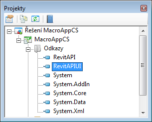

Je při vytváření nového makra nutné přidat jako reference soubory RevitAPI.dll a RevitAPIUI.dll? Ne. Není nutné odkazovat na soubory RevitAPI.dll a RevitAPIUI.dll, protože to již bylo provedeno. Projekt makra Revit používá jako potřebné reference oba soubory. Pokud tyto reference v integrovaném vývojovém prostředí odstraníte, dojde k selhání maker:
Viz část Obnovení souborů RevitAPI.dll a RevitAPIUI.dll.
