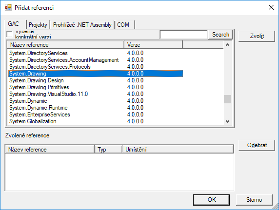

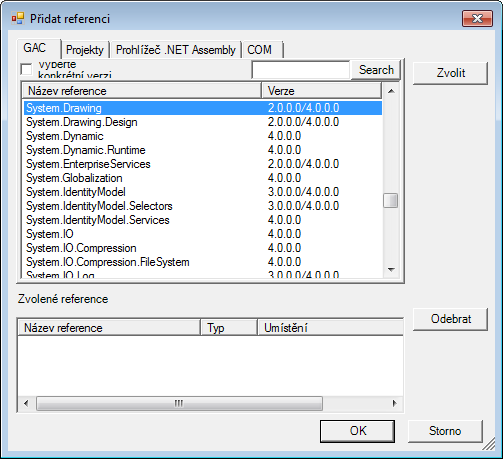

V dialogu Add Reference vyhledejte a vyberte v seznamu položky System.Drawing a System.Windows.Forms. Chcete-li provést vícenásobný výběr, podržte klávesu Ctrl. Příklad:
Jakmile budete hotovi, klikněte na tlačítko OK.

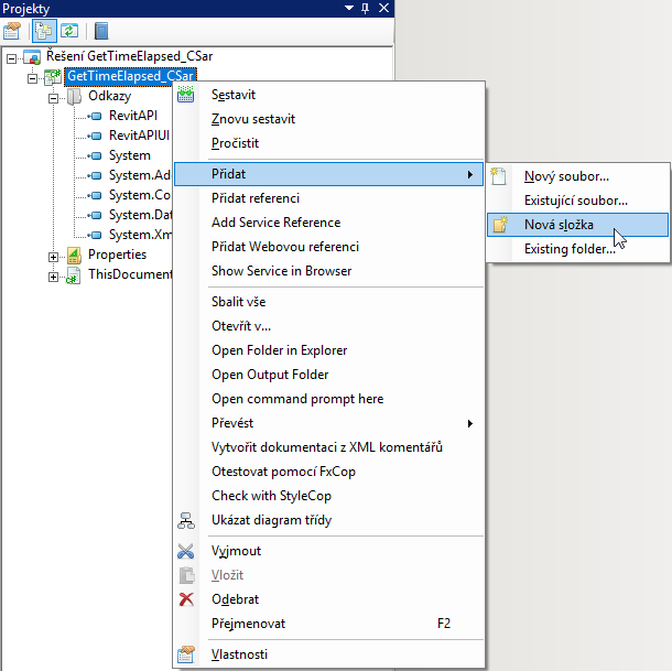

Vytvoření složek v integrovaném vývojovém prostředí Revit

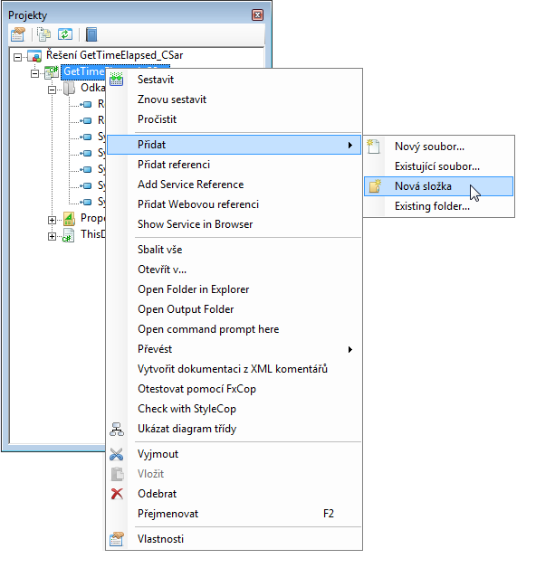

V nástroji Project Explorer integrovaného vývojového prostředí klikněte pravým tlačítkem myši na projekt makra a z nabídky vyberte příkaz Add New Folder. Příklad:
Pojmenujte složku. V tomto příkladu ji můžeme nazvat Vzorky. Pak klikněte pravým tlačítkem myši na složku Vzorky a kliknutím na příkaz Add New Folder přidejte druhou složku, například Místnosti.

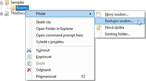

Přidání existujících souborů do projektu makra v integrovaném vývojovém prostředí

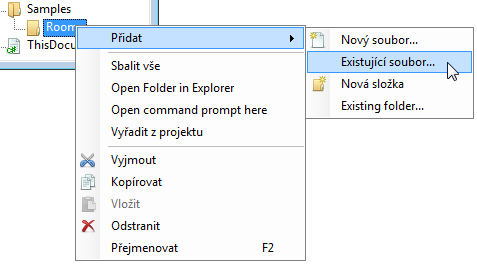

Vraťte se do integrovaného vývojového prostředí Revit. V nástroji Project Explorer (stále v tomto příkladu) klikněte pravým tlačítkem myši na složku, kterou jste pro makro vytvořili, a z nabídky vyberte příkaz Add Existing Item. Příklad:
Ve výsledném dialogu integrovaného vývojového prostředí přejděte do odpovídající podsložky v systému souborů (například adresáře Revit SDK Macro Sample), v instalační složce produktu Revit vyberte všechny soubory tvořící makro a klikněte na tlačítko Přidat.

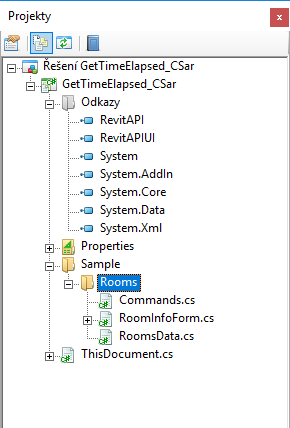

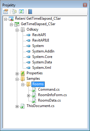

V tomto příkladu obsahuje aktualizovaný nástroj Project Explorer integrovaného vývojového prostředí pro GetTimeElapsed_CSharp následující položky:
