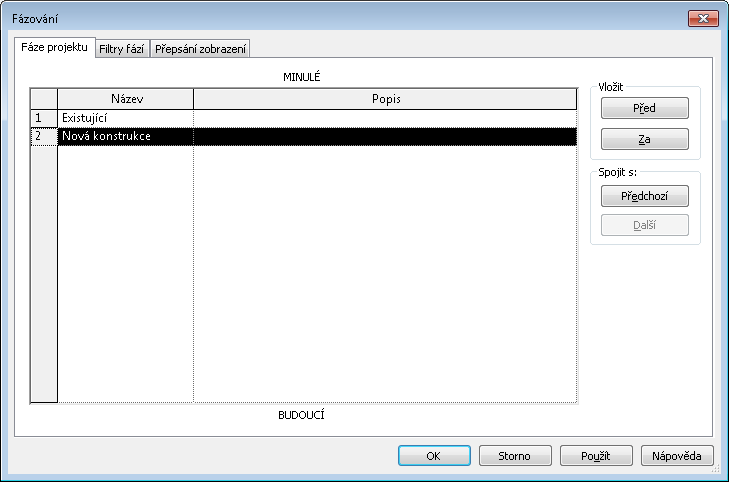

  1. Klikněte na kartu Správa panel Fázování (Fáze).
    Otevře se dialog Fázování zobrazující kartu Fáze projektu. Ve výchozím nastavení má každý projekt fáze nazvané Existující a Nová stavba.
  2. Klikněte na číselné pole vedle fáze.
    Aplikace Revit vybere celý řádek fáze. Následující obrázek ukazuje vybranou fázi Nová stavba.
  3. Vložte fázi.
    Upozornění: Po přidání již nemůžete změnit pořadí fází, buďte proto při vkládání opatrní.
    Chcete-li vložit fázi před vybranou fázi nebo po ní, v části Vložit klikněte na možnost Před nebo Po.
    Aplikace Revit pojmenuje fáze sekvenčně podle pořadí přidávání. Například Fáze 1, Fáze 2, Fáze 3 atd.
